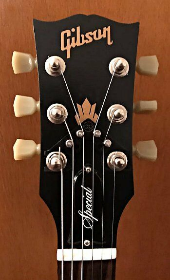

Alguien ha probado el String Butler?,, que tal funciona ?...gracias de antemano
Luisito Baneado
por el 21/08/2018
No sabía lo que era, acabo de ver fotos por la web, parece un invento para resolver el problema de desafine de la tercera cuerda en las palas Gibson.
Lo digo sin tener ni idea, y no le veo otra función.
¿Para que sirve exactamente?
j-zero
por el 21/08/2018
Supuestamente mantiene la afinacion en clavijeros 3+3 :roll:
Luisito Baneado
por el 21/08/2018

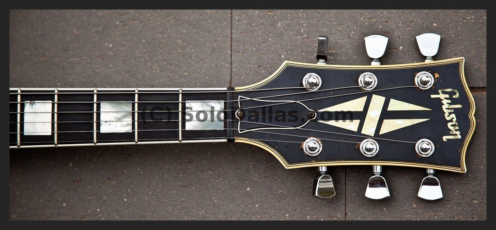

#3 Lo que yo decía.
Veras, la afinación de la tercera en estas palas viene por la salida de la cejuela, como no sale recta la cuerda sino en ángulo tiende a engancharse, osea que tras un bending la cuerda no regresa a su posición original, si te fijas eso es lo que hace el invento.
Pero si la cejuela esta bien hecha, con las salidas anguladas correctamente incluso puede ser contraproducente instalar eso.

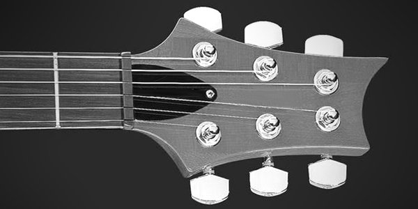

Luisito Baneado
por el 21/08/2018
Es un fallo de diseño de la pala Gibson, fíjate como lo han resuelto en PRS
El ángulo es mínimo, en cambio en las Gibson el ángulo de la 4ª y 3ª es mayor, la 4ª no suele dar tantos problemas porque es mas gordita, resbala mejor, y no se hacen tantos bendings en ella, pero la 3ª...

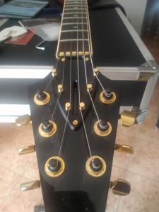

Walterius Albatrus
por el 11/08/2021
En un rato lo voy a colocar.
Lo he comprado para corregir el problema de alineación de la 6°cuerda de la Flying.
