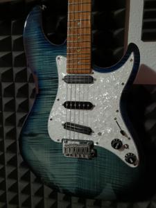

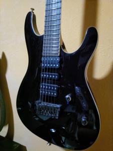

A los que nos gusta el sonido strato, creo que podemos estar contentos sin gastar mucha pasta con modelos Sire Larry Carlton, Schecter Nick Johnston, Fender Player y otras. Pero qué pasa cuando pruebas una guitarra con acceso fácil a los últimos trastes y eso se vuelve imprescindible?
Por ejemplo en las Ibanez S o RG. Mi tesitura es que si voy a tocar en limpio, tiene que ser la tipo strato (aún estoy por encontrar una superstrat que en limpio me suene bien de verdad). Pero si quiero tocar con agilidad, tengo que ir a las Ibanez.
Conocéis otros modelos? Alguno que combine de verdad comodidad y acceso fácil a los últimos trastes, con un sonido decente en limpio?
Estas son mis dos bichas actuales, una me encanta por sonido y la otra por comodidad.

Jaja, tienes razón tal como tengo la Sire se acerca a las superstrat. Pero no tanto... el hecho de tener 22 trastes, radio de mástil de 9,5" (por las 15" del otro), y pastillas en tamaño single (que las tengo con división de bobinas, además de que la central es single pura), unido al taco clásico de unión de mástil y cuerpo (aunque un pelín metido para dentro comparado con las Fender, pero poca cosa)... todo eso para mí la hace bastante strat, aunque no sea canónica.
Es curioso porque tuve una Steinberger Synapse, que me encantaba el concepto, pero me sonaba feísima, no sé... (con las EMG 81 y 85 de fábrica).
Yo en cuanto a comodidad estoy buscando acceso a los últimos trastes. Tanto si son 22 como 24, pero por ejemplo la Sire Larry Carlton me parece claramente más incómoda que la ibanez para eso.
