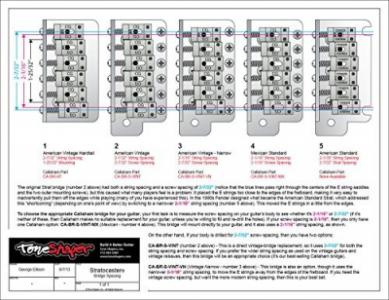

En USA Vintage (de 6 tornillos espaciados 56 mm) tienes con distancia entre cuerdas a 56 mm (clásico) y a 53 mm (narrow).
Supongo que esas serán las diferencias entre ambos trémolos.
Mejor que te lo aclare la propia Fender.
Te adjunto imagen de distintos tipos de medidas de trémolos.

Yo prefiero la narrow. Te deja un milímetro más de holgura con los bordes del mástil.
Tengo una YJM Signature que traía el clásico y se me salía mucho la primera. Seguramente, esto se puede corregir con costumbre y técnica. Pero con el que le he puesto de 53 mm me va mejor.
