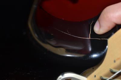

Hola gente, hace unos meses que noté dos arañazos, uno a cada lado de la junta donde se atornilla el mastil.
No le dí mucha importancia, a pesar de todo el cariño que le tengo a mi pequeña strato 50 aniversario, pero ayer me encontré con lo que veis a continuación.
Quiero pensar que no es más que el lacado que se está levantando por humedad o algo así. Si solo fuese eso, me importa pero no tanto como si fuese la madera que se estuviese abriendo. Pero no soy ningún super entendido.
La rajita hace forma de T. Si quisiera, podría meter la uña y llevarme la pintura. Empezó desde la esquina del mastil hacia afuera. El arañazo del otro lado no ha crecido.
Por favor, alguien que lea esto, tenga alguna experiencia parecida, controle algo del tema. Que me cuente o me de algún consejo de lo que puedo hacer. Ahí van las fotos.
Gracias de antemano guitarreros.

Esas rajas se ven en muchas strat justo en esa zona. De las mim no se salva casi ninguna por el capote de pintura.....Aunque la tuya lo tiene bastante marcado, es cierto.....

Algun consejo de que hacer? Por ejemplo... quitar lo que ya esta levantao y dar un barniz o similar... o dejarla asi...
Aunque sea para tratar la brecha... tampoco se si sera algo que pueda ir a mas grave, que afecte al sonido, la afinacion...

Si buscas consejos sobre qué hacer.. el único válido es que la lleves a un luthier y vea exactamente qué hay ahí y por qué ha podido pasar...

De todas formas el compañero nombró las mim pero no es algo exlcusivo de ellas... pasa en americanas, telecasters, pasa en guitarras de otras marcas... es por la presión de la unión y normalmente suele ser la pintura, tu caso al ser en forma de T es algo más raro, pero en todo caso e independientemente de donde estuviese fabricada la guitarra, habría que revisarlo para salir de dudas.

Lo de las MIM era porque el capote de esmalte que llevan salta muchísimo cuando raja...pero la presión es para todas, claro. Me extrañó lo de la T, si....

Yo creo que la raja que le da forma de T salió cuando me dí cuenta de la raja grande, xk preté un poco, se ve que estaba la pintura hueca y al pretar se hizo la grieta perpendicular.
