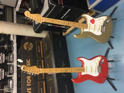

hola compis!
Algun entendido del mundo fenderiano que me pueda decir si vale la pena pagar 150€ mas por una classic player (vs classic), diferencias a parte de pastillas y puente, etc.
He probado ambas y me encantan, muy comodas y el sonido vintage que busco.
Tengo una american deluxe hsh y una special sss y busco algo mas tradicional (gas puro vaya, porque no tiene ningún sentido otra strato...).
Gracias por leer y opinar!

Ok Angel! A eso iba yo, cuando las probé me dió la sensación que la classic era mas "tradicional ", incluso las pastillas tenian un poco mas de salida, aunque la CP mejor definición.
Ambas son preciosas, la CP es un color menos visto: shoreline gold y la classic tienen varios colores, pero me pareció increíble la fiesta red...
Pongo fotillo! Gracias por vuestras opiniones

Pues poner la foto, lejos de ayudar, lo complica, porque las dos tienen un punto y son preciosas. Me tira un pelín más la fiesta red :corazon:
Considero que la definición es fundamental, una strato con un toque de overdrive suena de maravilla, y cuanta más definición mejor. Pero es una cuestión de gustos. Siempre puedes cambiar una o varias pastllas en la Classic y adaptarla más al tuyo.

Esta claro que la roja no ayuda!! Gracias x vuestros comentarios.
En conclusión, gana la classic player por caracteristicas de electrónica y puente.
