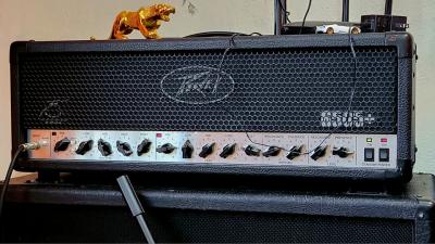

Hola. Hace unos dias acabo de adquirir el famosisimo peavey 6505+. La cosa, es que pongo el interruptor en standby, y no calienta los bulbos, pero si le doy en "ON", empieza a calentar, y tengo entendido que el standby es donde calienta los bulbos no? no tengo ni idea, por eso pregunto antes de cometer algun error.

Hola compañero.
Está bien así, no te preocupes.
Power On + Standby un par de minutos y luego lo cambias a On.
Dale duro👍🏻

Con todo apagado, le das a power (solamente se enciende la luz roja) y ya estás en modo standby, calentando válvulas.
Luego pulsas standby, se enciende la luz verde y ya estás en modo avión (haciendo mucho ruido)
