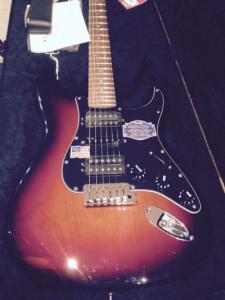

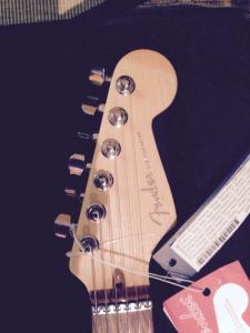

Tema cerrado, he ido a la tienda y como no lo veia claro despues incluso de ajustar al alza las cuerdas: seguia haciendo el mismo ruido, he devuelto la guitarra y me he quedado una strato deluxe hsh que ya le tenia el ojo echado! La Les Paul con el tema del g-force y la cejuela no me acababa de encajar... La strato me ha encantado porque tiene mas pegada que una clasica con la configuración de 3s (ya tengo una). Seré poco original, pero las stratos de momento no me han fallado nunca!!! Asi que pese a que me hacia mucha ilusion tener una buena LP, me quedo con mis 2 stratos americanas y mi esp ochentera mas contento que nadie! Pongo una fotillo, ya se que no corresponde al hilo, pero también gracias a vuestros comentarios he podido rectificar.

Con las cuerdas al aire, sin enchufar yo no noto ninguna diferencia respecto a la otra strato que tengo (am special), parece que vaya a sonar mas metalica, pero nada. Lo que si te puedo asegurar es que no hace ningun tipo de ruido y el puente aguanta muy bien la afinación (pese que al cambiar las cuerdas se me ha venido un poco para adelante). De momento estoy encantado con ella, la configuracion hsh es muy versatil. Ya os contaré...
