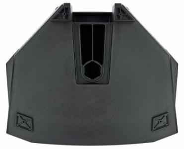

Muy buenas! Tengo dos mackie thump 15 a y los soportes que me dieron dan, en mi opinión, demasiado juego, quedan muy muy inestables. Se que siempre las pantallas bailan un poco, pero me parece demasiado. Además, el hueco de los mackie tienen una forma como especial (algo similar a hexagonal) y no se si eso significa que existe alguna pieza especial para que encajen mejor, o unos pies con esa forma.

Todas las respuestas que te han dado son correctas. Nunca había visto un hueco con esa forma hexagonal, pero tiene bastante sentido para que no haga vacío al meter un soporte de sección circular. Y es cierto que algo de juego tiene que quedar para poder sacarlo y meterlo con facilidad.
Me huelo que tu problema es que tus soportes son de los antiguos de acero de 25 mm que solían tener un diámetro menor. Los modernos de 35mm (relativamente, igual llevan más de 20 años en el mercado) tienen una sección mayor. El motivo es que los de aluminio pesan muchísimo menos y la pared del tubo es mucho más fina aunque su diámetro es mayor. Esto no quiere decir que aguanten menos peso, porque en realidad están pensados para que trabajen siempre en vertical a compresión, o sea que es imposible que se doblen por muy delgada que sea la sección de la pared del tubo.
Hace años compré unos altavoces que traían una especie de casquillo de plástico, precisamente para evitar el cabeceo si se usaban con soportes de menor diàmetro. Seguramente será ese casquillo el que necesitas:
https://goo.gl/images/TTwW4k
Busca en google speaker stand pole adapter.

#2 muchas gracias! el otro día estuve viendo varias piezas y puede que sea lo que necesite
https://www.madridhifi.com/p/dap-audio-adaptador-exterior-39mm-d5506/
https://www.madridhifi.com/p/gravity-sf-36-m10-f-adaptador-para-soporte/
https://www.madridhifi.com/p/ld-systems-ldmix6g2set1/
estas piezas son similares a la que tu me comentas no?
