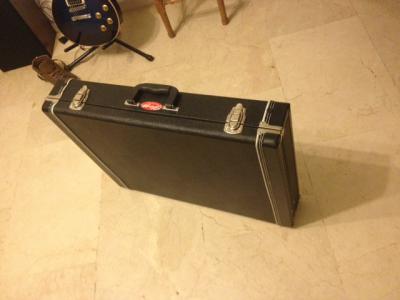

Hola a todos, yo publiqué un hilo porque buscaba un pie para varias guitarras y finalmente me compré un maletín STAGG GDC-6, que tiene el mismo forro que el estuche rígido de mi Gibson Les Paul y que por lógica no puede dañar el acabado de nitro.
Espero que os ayude.
Un saludo ;)

#10 Donde apoyan las maderas, abajo y el mástil, es del mismo material que el forro del estuche?
Si es así va bien, a las malas es nylon, pero tampoco daña la nitro... con los típicos soportes tipo rockstand que son de vinilo, los múltiples de 5, si tendrías problemas
RandyBoy
por el 03/04/2014
#11 Sí, está todo forrado con pelito. Lo que no tengo es ni idea de qué material es el forro, en la página de Stagg solo dicen "plush" (peluche xD).
