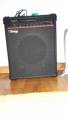

Tengo un ampli viejo, del año 90-91, de transistores. Hace ya tiempo que se oyen pitidos, lo cual lo relacioné con algún problema de la red eléctrica, ya que en otros sitios no me pasa, pero ahora he detectado un zumbido como si estuviesen soplando. Un "SSSSSSSSSSSSSSSSS..." contínuo que sólo para cuando toco o cuando apago el ampli. ¿Tiene arreglo? Es como un tínitus del ampli.

Lo hace incluso sin la guitarra enchufada ?

Sí, incluso sin la guitarra.

Posíblemente sean los condensadores de filtro. Con esos años, se pueden haber averiado. Ese ruido de shhhhs de fondo, es típico de ese problema.
Que te lo revise un técnico si no tienes conocimientos y herramientas para hacerlo por tí mismo.

Pues será eso, cosa de condensadores. Me dijo una vez un técnico (en este caso de lavadoras) que los condensadores son como las pilas, que al cabo de un tiempo se estropean y hay que cambiarlos, aunque no se usen.
No tengo mucha idea de electrónica la verdad. Pero ya va siendo hora que lo lleve a que le den un repaso.
