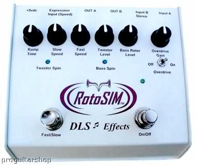

Hey Esteve! me parece que el sonido que buscas es el del pedal ¨Leslie¨ (Something, que solo por dios!!!) no habia forma de que me pudiera acordar el otro dia, jeje. Este pedal se usa tanto en organos (Hammond) como guitarras y el sonido esta muy bueno, aqui un ejemplo:
Espero que te sea de utilidad, un Saludo!

Lástima que está de momento fuera de mi alcance económico...:oops: Pero tiene que ser un pedal muy interesante de probar.:ok: La verdad es que nunca habia oido hablar de el o de algo parecido:oops:Ya he agregado esa página a Mis favoritos.
De momento me conformaré com mi V Amp2 y los efectos de mi pequeñín ampli Vox DA5.;) Osea que si se te ocurren mas posibilidades... pués ya sabes, a postearlas aquí.:ok::D
