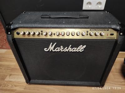

Tengo una Gibson SG, y tocó con valvestate 100 MARSHALL.
El sonido ha pasado de parecerme adecuado a estridencia total.
Le puse un difusor de corcho y en principio se corrigió, pero he llegado a tener que subir gradualmente graves y medios, bajando agudos hasta el extremo de tener graves y medios a tope y los agudos a cero, pero sigue sonando muy agudo. Todo esto en los canales drive, en canal limpio suena espectacular. No entiendo de electrónica, imagino que la 12ax7 del ampli trabaja siempre en ambos canales.
Si alguien ha pasado por esto, a ver si me puede ayudar.
Gracias.

Que valvestate es? No son los mismos esquemas si es un 8100 la válvula solo afecta al canal saturado y muy poco ya que solo es un paso intermedio de la señal no donde se produce el overdrive

Creo que es MARSHALL VALVESTATE VS 100

Creo que lo tengo solucionado: el conito del centro del altavoz lo tenía medio despegado, como una lata de paté mal abierta.
Me han aconsejado darle la forma ovalada hacia afuera y aplicar cola blanca de carpintero.
Ya os contaré.
