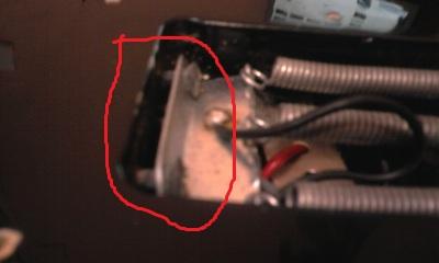

frasco, aver si me ayudas, compre una guitarra en segunda mano, pero el problema esque esta oxidada no, lo siguiente, y le quiero sacar el puente para limpiarlo, pero tengo un problema, los tornillos de la parte de atras no se mueve ninguno, te dejo unas fotos, a ver si me puedes ayudar por favor, que no encuentro solucion
frasco
por el 30/06/2011
¿no se mueven esos tornillos???
Raro, raro, raro jamás tuve problemas con esos de ahí.
¿le has dado fuerte?
esos tienes la suerte de poder intentarlo con unos alicates o con algún tipo de mordaza.

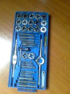

Es muy posible, que los tornillos hubiesen sido colocados entre roscados, es decir que no estaban girando en la tuerca como debe ser, al agarrar oxido, se pegan y ni con calor se pueden salvar, muchas veces hay que romper el tornillo, rectificar la rosca interior, y colocar tornillos nuevos con la nueva rosca. para ello es bueno tener un juego de dados y terrajas.
