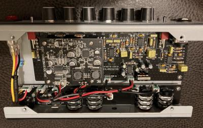

#8 un preamplificador tendría un margen aceptable de limpio y conseguiría la distorsión por saturación de previo, este claramente lo hace por diodos en lo que se llama hard clipping, el sonido siempre pasa por el recorte de dichos diodos que no permiten tener un sonido del todo limpio nunca
Estaría muy bien y no sería complicado un bypass directo a etapa,

#5 poco tira 30w para ser un clase d, sera por los 24v de la fuente

txe
por el 10/09/2022
#11 a ver si un dia miro especificaciones, oye probais db maximos vosotros , o soy yo el unico que esta obsesionado con el volumen.
POngo una foto del interior me imagino que el smd es el power amp . desconozco el chip utilizado
