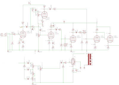

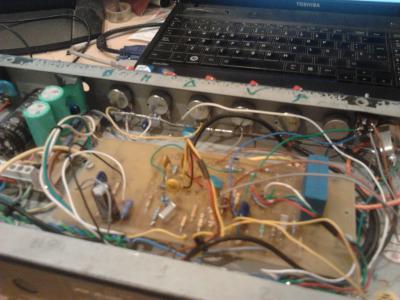

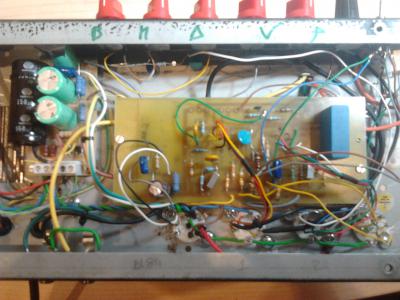

Hoy me he puesto un rato con el trasto y ya parece que funciona. Os adjunto el esquema final que he usado. Como no tenia ganas de ponerme a hacer una pcb nueva he utilizado la que ya tenia y le he hecho algunas mods. No ha quedado perfecto pero como lo tengo para trastear ya lo iré cambiando.

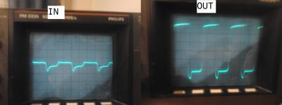

Lo primero que he hecho ha sido ponerle otra válvula para atacar el tonestack como dijo juanf. Encontré en el foro de sloclone un esquema del SLO con el loop de efectos suprimido y lo he copiado miserablemente. He montado la válvula en el ampli y antes de hacer todas las mods al previo lo enciendo y me encuentro con que no suena nada, he medido las tensiones y estaba todo ok. He metido una señal de unos 500kHz por el input, he medido en la entrada, la salida de la válvula nueva con el osciloscopio y veo que la señal no está saliendo bien. Entonces he visto que no había polarizado la señal que le entraba a la válvula con nada, le he puesto una resistencia y a correr.
Después ya he hecho las mods de todo lo demás y suena muy bien. Creo que el limpio distorsiona un poco, pero ahora no puedo meter mucho ruido así que ya lo comprobaré mañana y con suerte puedo grabar unas muestras.

Normal que te distorsione en limpio, si as puesto esa última lámpara como pones en el esquema... ahora que de volumen no te podrás quejar! jajajajajaj
Rectifico.....
No me habia hecho efecto el café aún... el último stage es un follower para aumentar la impedancia previa al tone stack, no se de donde te viene la distorsión en limpio, aunque estas stages no son muy determinantes en lo que a ganancia se refiere, si no están bien calculadas también pueden fastidiar, aunque en este caso creo que no es el problema.

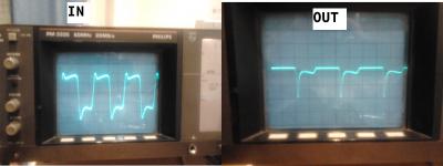

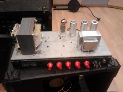

Bueno, ya he solucionado el problema. He comprobado la señal en el pin1 de la primera válvula y tenia una senoidal perfecta pero al comprobar en la entrada de la tercera válvula ya la tenia distorsionada. El problema estaba en que despues del condensador de desacoplo hay una resistencia en paralelo con un condensador que yo había sustituido por una resistencia de menor valor. Lo he colocado como el esquema original y a correr.

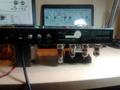

Este ampli me ha sorprendido porque no esperaba que tuviera tanta potencia. Había pensado en meterlo en un pequeño combo para tocar en casa pero se le queda pequeño, así que lo pondré en "formato cabezal". Para tener una etapa de 5W ya tiene narices ya..
os dejo unas fotos y unas muestras de sonido.
saludos!
