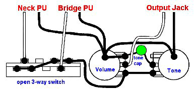

No sé si leiste mi respuesta anterior, pero este es el diagrama correcto y como verás a ti te falta un cable que une las dos carcasas.
además a este esquematico le falta el cable de masa que va al puente y fíjate bien que la tercera patilla de tono está libre, hay quien comete el error de unirla a masa, aunque poco influye.
Yo creo que si te suena bajito es porque no tienes puesto ese cable y seguramente el necplate no puede funcionar aquí de conductor por cualquier tema.
Revisa bien tambien cualquier posible roce con el control plate, si algún hilillo del selector o de algun pote está rozando; veo entre esas soldaduras alguna regular, a ver si no vaya a ser que esista alguna soldadura fria y en realidad no esté haciendo buen contacto.
http://www.premierguitar.com/issue/webexclusive/images/200702_telewiringtricks_2.jpg
:saludo:
Pd.- ánimos que no es tan dificil.

Buenas, ya te queda muy poco hombre. Lo de que te suene sólamente en la postura de mástil es porque no has hecho bien los cruces en el selector. Presta atención al diagrama y verás el fallo (o igual te roza alguna soldadura a mover el switch, hay un par un poco gordas). Para la próxima intenta poner el mínimo estaño posible. Lo de no apretar los tornillos del steel plate es porque cuando acoplas las pestaña, sigue rozando alguna parte del cableado o el selector al apantallado. Si es el selector habras dejado una marca en el aluminio, de modo que coloca un trozo de esparadrapo y solucionado ( :D ESTA ES LA CHAPUZA DEL DÍA :D ). Si no hay marcas es que es algún cablecillo reacomodalos y vuelve a probar. Pero no desesperes que esto es así.
En cuanto a la teleca está guapa, y no te creas que eso lo monta cualquiera. Bueno te dejo tranquilo la nochevieja pero en cuanto tengas cables nuevos... Al tajo.
