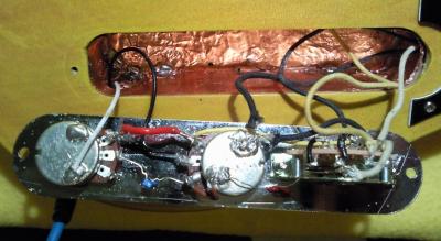

Pues entonces es del circuito ¿Cual has seguido? y si puedes subir una foto ya que la has destripado mejor.

El modelo que sigo es el "52 AMERICAN VINTAGE TELECASTER"

OK, no se ve demasiado bien, pero en el pote de la derecha has puesto un condensador que va al selector de pastillas y a masa. No se donde habrás visto esto pero para mi sobra, en todo caso si quisieras meterle masa al selector, tendrías que hacerlo en la chapa metálica lateral. Prueba y me dices
ahora quiere sonar....pero nada parecido a lo que yo había escuchado en una Telecaster Jajajaja....voy a seguir probando

ahí falta un cable compañero:
Ese esquema cuenta con que el necplate esté llevando masa de un pote a otro...
suelda un cable que una las dos carcasas de los dos potes o simplemente desuelda el cable de masa que va del pote da tono al jack y ponlo del pote de volumen al jack.
Por eso no sonaba...
si a partir de que suene no suena a telecaester, eso ya es otro problema que no depende tanto del esquema seguido, sino de las pastillas, las maderas. el puente, etc.
