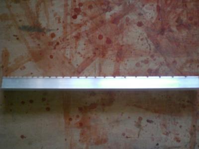

Saludos amigo, yo tambien estoy empezando en esto pero tal ves mi opinion te ayude, aunque no se que tan baja tengas las cuerdas ni se si el mastil tiene un buen angulo respecto al cuerpo en el encastre, yo pienso que si los trastes estan muy gastados los mismos no son entonces una buen punto de referencia para enderezar el mastil, no se si alguna ves hayas visto en stewart macdonald una regla que tiene una serie de muescas, bueno estas ayudan a dejar de lado los trastes y verificar la rectitud del mastil con la madera del diapason, aunque como en mi pais es muy dificil conseguir este tipo de cosas, pues yo me hice uno con un transversal en T que usan para poner techos rasos, no se si en tu pais lo llamen asi, pero bueno te adjunto una foto para que la veas, yo igual tengo un post en donde precisamente estoy rectificando unos trastes.
