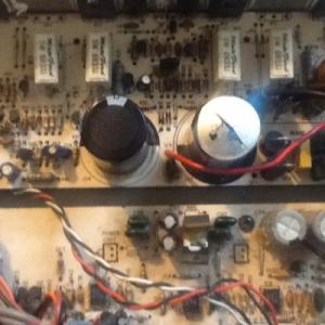

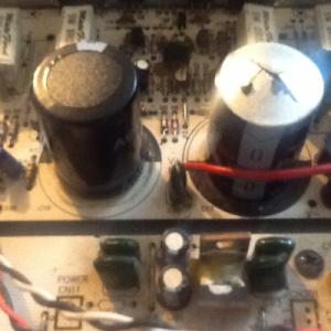

Saludos colegas y entusiastas de los amplificadores!
Tengo este amplificador en el banco de trabajo, al cual se le dañaron los 2 capacitores de la fuente de poder. Los capacitores que tiene montados, no son los originales y estoy seguro que se reemplazaron por unos mas pequeños de valor.
Hay alguien que tenga alguno similar y que posea esa gran virtud de la ayuda jaja y que pueda hacerme ese gran favor de checar el valor en microfaradios y el voltaje nominal, para poder conseguirlos y montarlos?
Muchas gracias de antemano y les dejo unas fotos de los daños!

Por lo que cuentas y según las imágenes estos electrolíticos están dañados por un exceso de tensión de alimentación o bien por una subida de la tensión de red o por que se sustituyeron y no se respeto la tensión nominal de trabajo.
Normalmente este tipo de electrolíticos trabajan a 63 voltios
Khefer Kaos
por el 18/04/2016
#2 así es. Los reemplasaron en principio por unos de menor voltaje y menor capacidad. Nunca supe el valor, así que opté por colocar unos de 3300 uf a 100 volts, ya que los que tenía, eran a 80 volts y 2800uf. A funcionado perfecto.

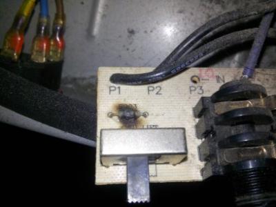

Hola quisiera saber si me puedes pasar unas fotos de una resistencia que se me quemo y no se cual es esta en la parte del interruptor de la parte de atrás

Todavia tienes el smarvo se me quemo una recistencia de la salida del audio me podrias mandar una foto de los colores
