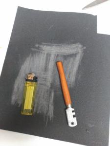

¿Qué necesitas?

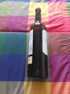

1- Botella de cristal. Puede ser de vino o de cerveza, el mío lo hice con una de vino porque me venía muy bien al dedo y además las de cervza no suelen tener perfil recto, en cambio las de vino sí.
2- Cutter para cristal. Lo puedes conseguir en cualquier ferretería, los hay caros y los hay baratos, yo he cogido el barato porque lo voy a utilizar esporádicamente, si lo vas a utilizar frecuentemente, pilla el caro, que es mejor.
3- Un mechero o una vela.
4- Papel de lija. Lo suficientemente grueso como para trabajar con cristal, que os recomiende el de la ferretería. No se necesita mucho.
5- Un hielo.
6- Guantes para evitar cortes o quemaduras.
7- Rotulador o algo para marcar sobre el cristal.
Coste:
Cutter de cristal barato: 2.95€
Papel de lija: 0.80€
Mechero: 0.40€
TOTAL: 4.15€
No cuento la botella en sí porque a mi me ha salido gratis.
Sin contar con la botella, económicamente te sale más barato que uno de marca y más si lo compras online.

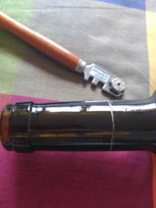

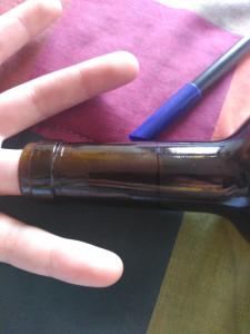

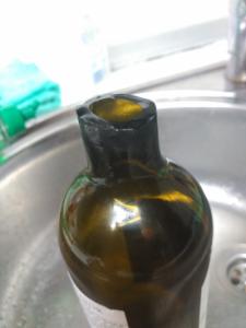

1- Marcar con algo la medida que quieres cortar del cuello, en mi caso con un rotulador fino y metiendo el dedo marco lo más fielmente posible donde termina mi dedo.
2- Con el cutter (puedes mojarlo un poco en aceite de oliva) hacer presión siguiendo la línea dibujada previamente. Lo ideal sería que quedase lo más recta posible, cosa que, si no tiene un sujeta botellas o algo así es bastante difícil y más si es la primera vez haciendolo, como es mi caso. Ten en cuenta que el cutter no atraviesa de lleno el cristal, el objetivo es que se marque donde tiene que ir el corte.
3- Una vez hecha la marca con el cutter, ponte los guantes para protegerte y comienza a quemar la marca con el mechero, sin pegar la llama al cristal. Hazlo sobre toda la marca, durante 30 segundos aproximadamente, hasta que veas el rastro negro de la quemadura. A continuación coge el cubito de hielo y restriegalo repetidamente por toda la raya. Para terminar golpea levemente el cuello (yo lo hice contra el fregadero), sin dañarlo, debería caer sin mucho esfuerzo. Yo tuve que hacer el proceso dos veces, si ves que tarda mucho dale más calor y frío, o golepa algo más fuerte.

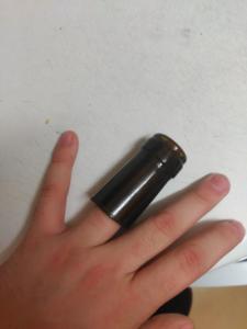

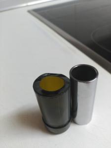

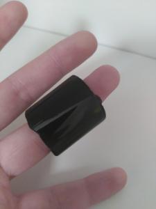

4- El resultado es uno de los lados cortante, así que con la lija intenta aplanar lo más posible el lado imperfecto (cosa que es difícil al ser un material muy duro y más si la marca se ha hecho a pulso) pero lo más importante es lijar los bordes tanto interiores como exteriores para no cortarte mientras toca. No es necesario un acabado redondo de fábrica, realmente con suavizar los bordes un poco se hace un slide cómo.
Y realmente eso es todo, como veis es un proceso muy fácil y corto (en menos de 15 minutos tenía mi slide), sólo se necesita un mínimo de paciencia.

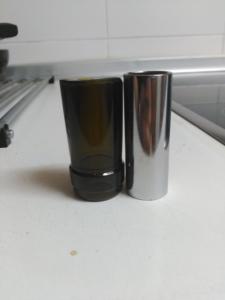

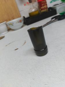

El otro dia hice este cortando el borde del cuello y queda un slide más pequeño:
