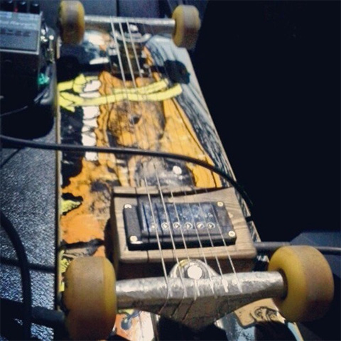

empezamos por cortar la tabla en dos. a una mitad de la tabla le quito la lija y a la otra mitad el vinilo decorativo de la parte superior
luego ya marcadas las tablas donde van a ir cada elemento, toca quitar el pegamento sobrante. intenté con alcohol, con disolvente y con gasolina de zippo, pero era un pegamento tipo moco y no habia forma de eliminarlo, así que al final hubo que acuchillar hasta eliminar todo el pegamento, porque si no no va a pegar bien una sobre la otra
y una vez quitado el pegamento procedo con los huecos para la pastilla, potenciometro y jack, como puente llevará un tuneomatic que me sobró y como cordal probablemente use el truco de los remaches

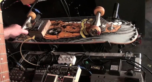

Mi otra opción es un Skate Lap Steel, como el que llevan kylesa

a ultima hora de hoy este es el aspecto que tiene. estoy reciclando un monton de partes que no pensaba usar en ningun otro proyecto y así les doy salida. El cordal es un bastidor de un puente tremolo y el puente tipo archtop irá sin base, con los pirulillos incrustados en la madera a lo ABR1

electronica montada y puente. aunque lleva un tuneomatic el mastil no tiene inclinación ya que sobresale mucho del cuerpo
detalle de como los pirulillos entran directos a la madera
dr_cinicvs
por el 26/06/2014
montada, a falta de ajustes y algun problemilla que otro
y aprobechando que tengo la cejuela en bruto aun, afinacion en A abierto y a tubillear
