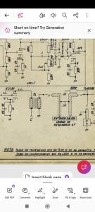

Hola
A ver si alguien puede ayudarme a saber que tanque de reverb usan estos amplificadores. Segun esquema que adjunto és una de tipo 4F
Estos amplis llevan la reverb en la caja de los altavoces. Estos amplis estan basados en los Fender Bandmaster. Normalmente una reverb con trafo y una ECC81 como driver usuaria una reverb con la entrada de baja impedancia una de tipo 4A.
Alguien sabe la impedancia del trafo de la reverb?
Alguien sabe la numeración que llevan los tanques de reverb en estos amplificadores.
Muchas gracias

He encontrando esta respuesta en un hilo del 2016.
#46 por davidpv el 13/03/2016
Tras una larga investigación. He dado con el tanque de reverb adecuado. Es el Accutronics 4AB2A1C. Lo he probado y va de lujo.
Ahí lo dejo por si alguien más tiene este problema
