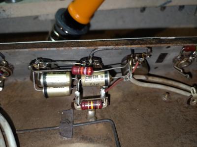

Os dejo una foto de esa parte del circuito para ver si alguien ve algo raro.

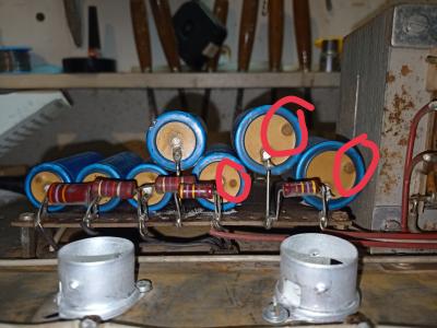

La siguiente consulta es, que los condensadores de etapande salida tienen como unos bultos que se rompen, entiendo que esos si son sintomas de estar dañados? Y es por eso que las valvulas se calientan de mas?

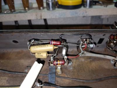

La segunda imagen muestra el circuito de tono con su disposición y soldaduras originales. La primera muestra el circuito manipulado. Mi consejo es que cuanto menos de esto último, mejor, ya que no tiene calidad.

#4 Hola Ander,
No sé si te has equivocado al escribirlo, pero lo que te ha comentado el compañero es lo contrario: en la primera imagen se ven los condensadores de la EQ soldados de aquella manera, parece incluso que hay contactos entre sus patas, las cuales han sido dobladas de mala manera. Mientras que en la segunda foto se ve todo mucho más organizado y bien soldado.
Los condensadores grandes de la fuente de alimentación no tienen nada que ver con que el sonido desaparezca cuando mueves los potes.
