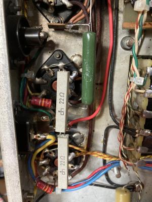

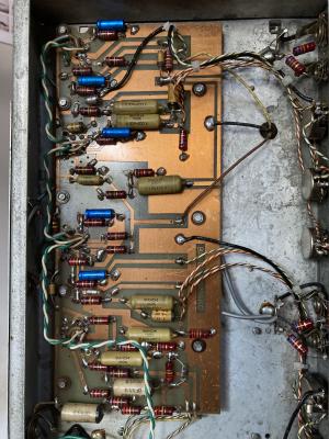

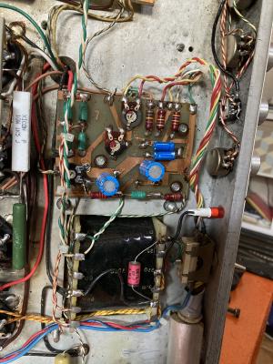

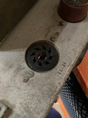

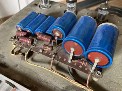

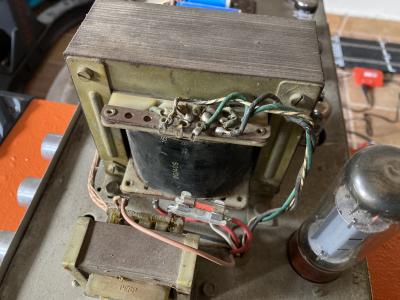

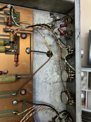

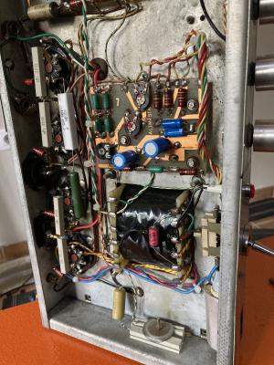

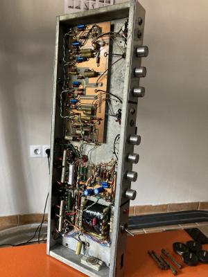

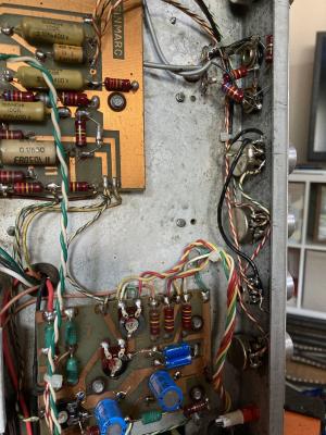

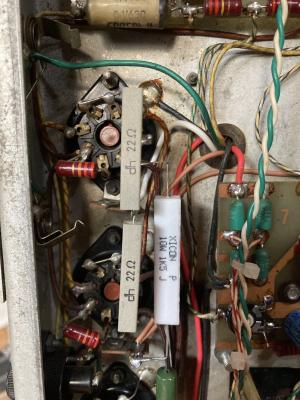

Venga dejo unas fotos de las tripas, por lo que he leído una de las cosas imprescindibles sería cambiar los zócalos por unos cerámicos, estos se ven bastante bien la verdad pero habiendo leído ciertas cosas me da un poco de miedo jejejeje

Parecen zócalos de baquelita. Pero no se los ve agrietados. Si van bien, no los cambies. Si lo haces, guárdalos bien. Los cerámicos resisten mucho mejor el calor.
No sé si el ampli lleva mucho parado. En ese caso conviene hacer un encendido progresivo. Hay literatura en i-net al respecto. Tocará comprobar los condensadores. Es de las cosas que sufren con el tiempo. Si hay demasiado hum, tocará cambiar los de filtro. Mejor si los sobredimensionas y tienes espacio para ellos. Y revisar el resto aunque parece estar bien. Hay diferentes colores en algunas soldaduras. Por la zona de los potes. Creo que ya han tocado por ahí.
Ese modelo es un derivado de los Bassman de Fender.Son buenos amplis, pero pesan como un San Bernardo en brazos. Mola como suenan. Pero como seas tú el que deba cargarlo en cada bolo, terminarás harto aunque ahorrarás pasta en gimnasio.

Si ha empezado a hacer un zumbido, toca revisar los condensadores lo primero. Todos incluidos los de filtro que suelen ser son los más "gordos" por darte una pista. De ahí lo del encendido progresivo. Y mira que no se recalienta. Si los condensadores están bien, hay que armarse de paciencia o mandarlo a "un buen técnico".
