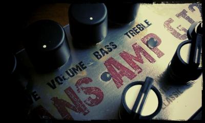

Hola,
despues de casi cuatro años, madre mia como pasa el tiempo....... he rescatado el pedal de un armario para usarlo, pero previamente he decidido hacerle el lavado de cara que veis en la foto.
Despues de perder un tiempo buscando como era la mejor forma de hacer serigrafias y diseños....os puedo decir que tras las resultados de este experimento recomiendo sin lugar a dudas comprar papel autoadhesivo transparente para impresora laser. Si luego teneis acceso a una impresora a color, el acabado es PROFESIONAL, pero de verdad....una capa de barniz y.... queda como el archivo adjunto.
P.D: Conguito, disculpas por no responder a tus comentarios.

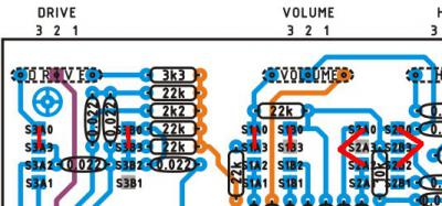

Tonyguitar
¿vosotros entendeis que clase de interruptor hay que usar para los conmutadores y como se conectan?
