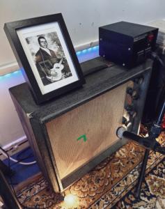

Éste es el ampli que llevo usando años en estudio, un Silvertone 1482 del '64. 12 W, peso pluma y trémolo. Le llamaban el Tweed Deluxe de los pobres. Dos 6L6 le dan potencia. Parece de carton-piedra pero suena tremendo, es inexplicable :). Lo he sacado en directo un par de veces y una de ellas me dejó tirado por una subida de tensión, es un ampli delicado por su edad (60 años) por eso me voy a hacer un clon exactamente igual con mejoras para que sea 100% fiable y poder girar con él. A ver qué os parece.

El sonido, bien.
Si quieres clonarlo, bien aunque eso pueda representar cierta dificultad. Habrá componentes que puedan ser muy complejos de encontrar. Puede que los transformadores tengas que mandarlos hacer. Y eso no es barato.
Si quieres tener un respaldo, lo mismo te interesa más otra unidad como la que tienes.
Algún regulador/estabilizador de corriente o un protector de sobretensiones es mucho más barato que clonar un amplificador. Y te sirve para cualquier otro ampli que tengas ahora o llegue más adelante.

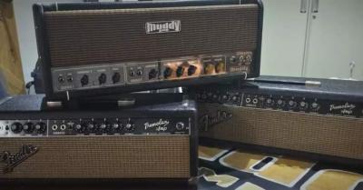

Clonarlo me refiero a hacer uno igual, ya lo hice con mi Fender Tremolux del '66. Me los hace Alfonso de Muddy Amp que es un fiera. Y comprar uno igual lo he pensado pero traer uno de usa es muy caro (comparado con lo poco que pagué por este hace 10 años), hasta que no vaya para allá de viaje nada.
También soy realista y se que no se puede hacer igual pero invierto en componentes top. Con los años he aprendido que los amplis antiguos en el estudio y los clones para directo :). Este es mi clon del Tremolux 66':

Sí....el equipo vintage aparte de su valor, escasez y cierta tendencia a "desaparecer sin explicaciones", no suele aguantar bien el trote de las giras. Está mejor en un sitio fijo y para usarlo en determinadas ocasiones.
Ese Tremolux también suena muy bien. 👍

Mola como suena, o como lo haces sonar.
Teniendo un ampli de muestra funcionando y en manos de alguien competente podría replicarlo con grandes resultados.
No parece un ampli especialmente raro, el audio se procesa con 12AX7 de previo y 6V6 de potencia.
Pareces bastante sensato al afirmar que crees que no se puede clonar al 100% (tampoco lo consiguen los 'quempers' ni similares), pues difícilmente podrás adquirir un altavoz y válvulas de la misma marca con el msimo nivel de desgaste que los de muestra, o un transformador de salida construido de forma idéntica. El hecho de que el recinto sea de un material, digamos dudoso, seguro que también influye en el peso y percepción del sonido.
Yo creo que aquí lo más raro son el modelo de válvulas rectificadora y del circuito oscilador del trémolo, pero como no están estrictamente involucradas con la parte de la señal de audio se podrían sustituir por una rectificadora de producción actual y un oscilador de transistor.
Todo esto lo digo en base a un esquema de referencia que he encontrado y adjunto y no sé que grado de veracidad tiene.
Te animo a que sigas contando cosas del proceso y corrijáis o añadáis información (¿impedancia del transformador de salida?.

Si, me comenta mi técnico que el esquema es muy sencillo. Lo único que habría que cambiar es los valores de los potes que controlan el trémolo ya que el original tiene poco recorrido. Y añadir algún fusible extra. La impedancia de salida como la del original, a 4 Ohm.
