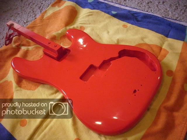

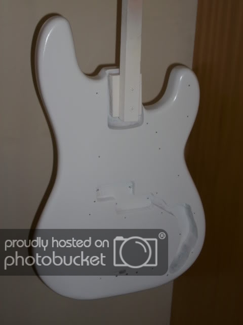

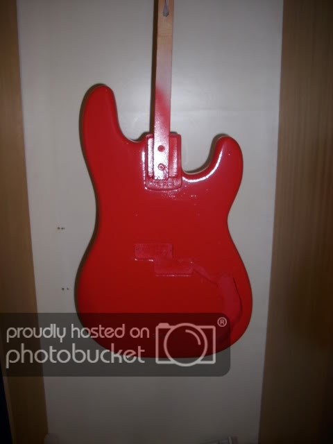

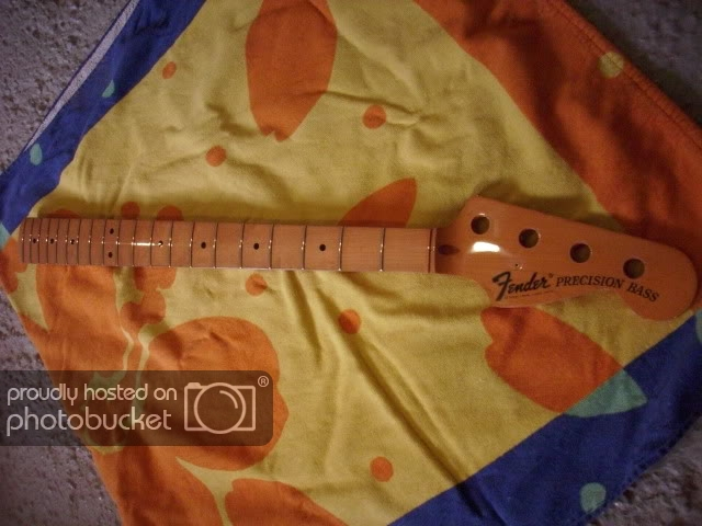

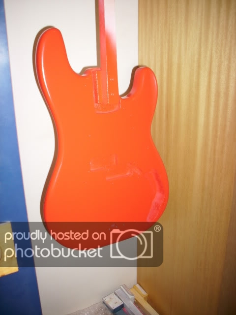

He dado dos manos de gomalaca y ahora empieza el lacado.Inicio con una mano de nitro blanca para ver si hay grietas que se me hayan pasado sellar,pero parece que no

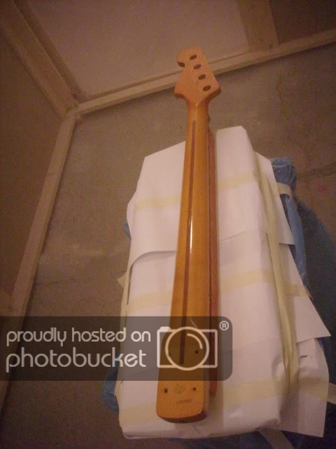

Y el mástil ya lo tengo finalizado de laca.lleva:
1 mano de gomalaca en zonas diáfanas
1 mano ultrafina de nitro tintada en naranja
3 manos de nitro transparente

tiqwo
por el 04/06/2011

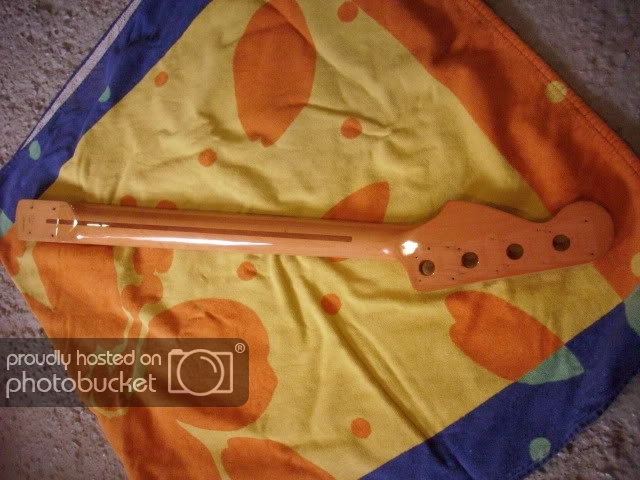

Raulón,perdona que te utilice el hilo para aclararme una duda.
La parte del mastil donde es atornillada al cuerpo ¿se laca? o ¿ se emascara?. En la foto veo que tiene diferente color.
:roll:
Raúl
por el 04/06/2011
Se laca también pero en este caso la ves de diferente color porque he respetado las marcas de origen a petición del dueño,entre ellas la firma del montador/ajustador de fénder "E.Torres".De todos modos esa decoloración aparece en mucho modelos debido al paso del tiempo y no es visible si no desmontas el instrumento.
Sobre el lacado de mástiles yo en particular lo primero que laco es el diapasón y parte anterior de la pala,dejo un par de minutos que "tire" la laca y luego lo doy la vuelta apoyándolo sobre los trastes (como en la foto) para dar el dorso y los laterales de la pala y la base....Hay otros que directamente ponen un mango atornillado a los orificios de la base,y en los año 50 fénder ponía incluso unos clavos,de ahí algunas marcas de agujereado que no concuerdan con nada

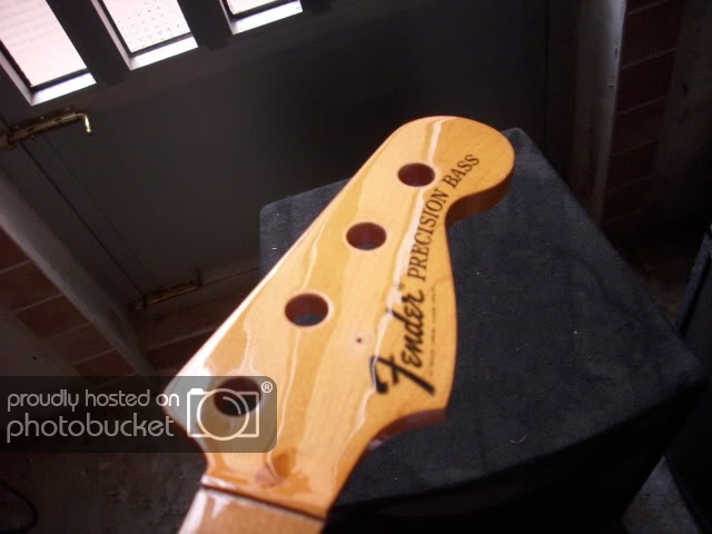

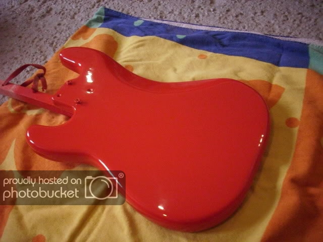

Algo se va viendo...Esta es con flash,tira a naranja
Pero el verdadero tono es éste
:saludo:
Raúl
por el 02/07/2011
Bueno pues ya lo tengo pulidito.No ha quedado mal
Joestxu está con la electrónica,él tiene los potes y el condensador que van a ir montados.Lamentablemente no vamos a poder poner la pastilla original ya que hay que repararla.Pondremos una Jess Loureiro para precision bass...Española y bobinada a mano :saludo:
