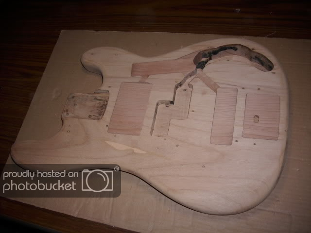

Bueno pues el bajo estaba así:
Y lo he quedado límpio en bruto,aprovechando la puesta de sol
Tenía relleno de dm con dos taruguillos del mismo en las esquinas que he quitado
Y bajo el puente también había emplastecido que también he retirado con la fresadora para dejar a la vista la madera diáfana
Ahora me toca adaptar geométricamente madera en los huecos parásitos

He terminado de hacer el puzzle.El último hueco es el del puente ya que le he tenido que fresar el conducto del cable de masa
Lo siguiente es igualar el conjunto y rellenar las juntas si quedaran con epoxi mezclada con madera
Por último daremos finura a todo y montaremos los componentes del bajo para ver que ajustan bien :ok:

Bueno,sigo con ello....Ya he igualado los zoquetillos de madera a base de lija.Las juntas las he rellenado con epoxi con lo que el relleno es bueno,pasas la mano y no se nota
Voy a inyectar un poco de GAS ...He presentado el golpeata y me lo imagino acabado

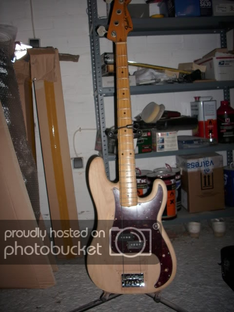

Al viejo león le he ido montando cosas,le he centrado y escalado el puente
Y prácticamente montadas todas las piezas
Tendré que volverlo a desmontar coger las faltillas que me queden y comenzar a lacar

Hablando con Jose el dueño,no tenía pensado decapar el mástil pero claro,una restautación con el cuerpo en rojo chillón y las piezas brillantes,si el mástil está relicado pues no cuadra.Lo he decapado y lijado selectivamente para conservar las marcas de origen así como la calca de la pala,y bueno no ha quedado del todo mal,pese a lo manchado que estaba por los bordes
Aprovechépar trabajarle un poco los trastes,comprobar su nivel,pulirlos y abrillantarlos.Luego para lacar le daré un naranja suave para igualar tono y ya veré por dónde sale
El bajo ya lo tengo en proceso de lacado,he dado la capa base de gomalaca a modo de cubreporos siguiendo el método Fernando Alonso Jaén y he ido a por la nitro en rojo que he encargado donde compro las lacas.Voy a usar un rojo de carta RAL3020..Es un rojo bermejo como el fiesta o similar y es el que nos ha parecido al operario de la empresa de pinturas y a mí más similar
