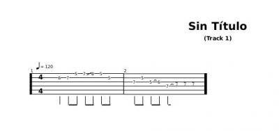

Después de mis múltiples divagaciones sobre melodía, armonía, escalas y otras historias raras, he aprendido que en una progresión de acordes, por ejemplo de tipo blues, puedo utilizar la escala pentatónica (mayor o menor) y no sonará mal. Como no sé música he acudido a los recursos de las "posiciones".
A la hora de practicar, y para no seguir como un autómata esas posiciones, he buscado licks variados para buscar de alguna forma esa "expresión" que no tengo. Algunos me han resultado de mucha utilidad y me hacen usar recursos como bend,slide, pull off,...... y ya va pareciendo algo más expresivo.
Como esto nunca se acaba y siempre aparece algo más, he visto este lick que utiliza notas que, yo con mi método de aprendizaje, no hubiera utilizado. Y como no quiero seguir aprendiendo de memoria, y quiero entender lo que hago, os pido, por favor, que me digáis en qué escala, modo,... o como se defina, está.
Creo que está en la tonalidad de La.
Gracias, y cualquier sugerencia sobre el aprendizaje será bienvenida.

No sé si se ve bien la imagen. La notas que menos entiendo son las del inicio del lick: Fa y Fa#

Está en A mayor y como es habitual, se utiliza la 3ª menor como "nota blues" y alguna cromática como es ese F (6ª menor de A). El F# es totalmente normal en A mayor formando parte de incluso la pentatónica.
Creo que te vendría bien hacer un estudio de las notas de las melodías en función a su relación con el acorde de turno. Es decir, tener bien claros los conceptos de "notas reales", "tensiones", "notas escalares" y "notas cromáticas".

Lo de F#, era lo que pensaba. El Fa no lo tenía tan claro.

Para mejorar ese fraseo va muy bien usar arpegios y pensar en acordes en vez de en tonalidad.
