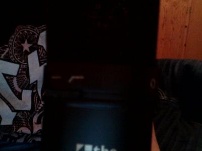

Buenas, lo de siempre, si el tema ya está o no va aquí, me echáis bronca, aunque yo lo he buscado y no he encontrado nada parecido.

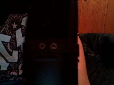

Bueno, allá voy. Hace un tiempo adquirí un micro de condensador de thomann. El caso es que tiene unos símbolos (ver foto) y dos pestañitas, para seleccionar la opción correspondiente a cada par de símbolos.
No sé para qué sirven, y a lo mejor, si lo supiera, podría sacarle más provecho al micro. Además el micro al ser uno básico de thomann, venia sin instrucciones, y por la red, no he encontrado nada. Así que, si alguien sabe, o intuye, que pueden significar, y para qué sirven las opciones, le estría muy agradecido.

mira de subir una foto que ser vea algo, no se ve apenas nada, to negro. Por un lado se vislumbra el selector de pasaaltos, es un corte en las frecuencias graves.
si me dices el modelo tambien te lo miro y te digo para que valen

Parece un filtro pasa altos, y el otro un selector para convertir el micro en cardioide ó omnidireccional.

Vale, el modelo es un t.bone sc600 y si me decis que simbolito se asocia a cada uno y para qué sirve (más o menos) os lo agradeceré eternamente. Si no veis bien las fotos las vuelvo a hacer aunque creo que si se ven bien, no hay mucho más que ver, una raya recta y otra torcido y un círculo y un culo.

efectivamente, es un filtro pasaaltos. Esto sirve para dejar pasar todas las frecuencias (linea recta) o para cortar las frecuencias graves (linea con caida que indica atenuacion en los graves)
Y los patrones de grabacion, el que llamas forma de culo, jejeje (mejor corazon) cardioide recibe mejor la señal frontal, no recibe tanto por detras, y el que llamas circulo recibe frontal y mas por la parte trasera, para hacer segun que tipo de grabaciones te interesará una posicion u otra, son opciones.
La forma del dibujo te orienta de como estará recibiendo la señal.
