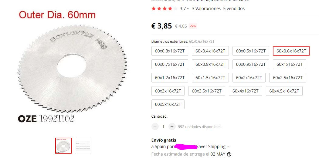

A ver, 50€ la sierra que ya viene con un disco de 0.6mm......luego cada disco desde china cuesta poco, unos 6 euros o asi creo.....La guia la he hecho yo con madera, que teniendo en cuenta que aqui hacemos guitarras no deberia suponer un problema jejejejje.....y yo es que tengo la tipica regla de metal con la posiciones de los trastes, por lo que la pego encima del diapasón y ya hago coincidir las marcas con el disco de corte....pero vamos que haces una marca con lapiz en la guia de madera y haces coincidir con las marcas de la ragla y la precisión es total

#8 ahhhh ¿y donde compraste la sierra esa? Porque por 50 euros me lo planteo, es verdad que he visto los discos de 0.6mm por aliexpress. Yo tengo la platilla de trastes de LMII que es de un plastico ultraresistente, irrompible dicen ellos... pero también tengo un par de las plantillas metálicas de 25" y de 25.5", solo me faltaria comprar la de 24 3/4"

Te pongo imanes porque creo que no puedo poner enlaces de compra aquí:
Y aqui el enlace de donde saque la idea, para que veais como es la guia que hay que hacer:

Yo he comprado la sierra en amazon, por eso de poder devolverla si no funcionaba y los discos en aliexpress
