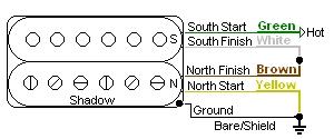

Resulta que hace tiempo me regalaron una pastilla Shadow SH-680 Dopester Humbucker para mi LP de la que salen 5 cables y no encuentro en ningún sitio qué es cada uno.
Entiendo que el que va pelado es masa pero hay 4 más (amarillo, blanco, marrón y verde).
Sabríais decirme quée es cada uno?
Gracias de antemano

Me autorespondo ya que creo haber dado con la solución.
No obstante agradeceré cualquier comentario.
