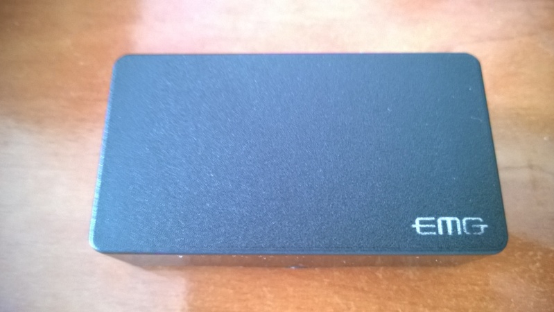

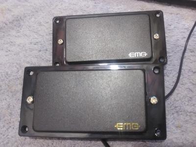

Hola, qué tal, deseo pedirles ayuda, me vendieron un set EMG 81/85 por mercado libre, las fotografías correspondían a las de cualquier set que se ve en línea, todo normal. Cuando llegaron las pastillas, pues bueno, son las de los archivos que adjunté y dudo de su legitimidad. No corresponden a un sistema activo, como se puede ver en las fotos, el cableado de cada pastilla surge desde la misma y sólo tienen 2 puntas para su soldadura. Que yo sepa para estos modelos no existe el sistema pasivo. Ya lo del precio y esas cosas son lo de menos pues costaron al rededor de $1600 MX sólo me gustaría saber algo acerca de estas pastillas. Gracias y espero alguien pueda responder.

Las versiones pasivas de las 81 y las 85 se llaman EMG HZ, ese logo (EMG) corresponde a las activas, quiza sean pastillas viejas, de antes del sistema solderless.

Falsas. Falta el cable de alimentacion de la pila, de color rojo
hintxo1975
por el 08/04/2016
A primera vista falta el clip y las 3 patillas. Como terminan los cables?? No se ve en fotos. Pero si solo hay 2 cables, faltaría la alimentacion de 9v tal y como te han dicho.

Son falsas. Busca fotos de pastillas EMG originales y verás en la parte trasera las diferencias

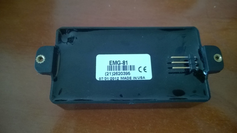

Fotos de una 81 original que le saqué a mi guitarra hace una semana.

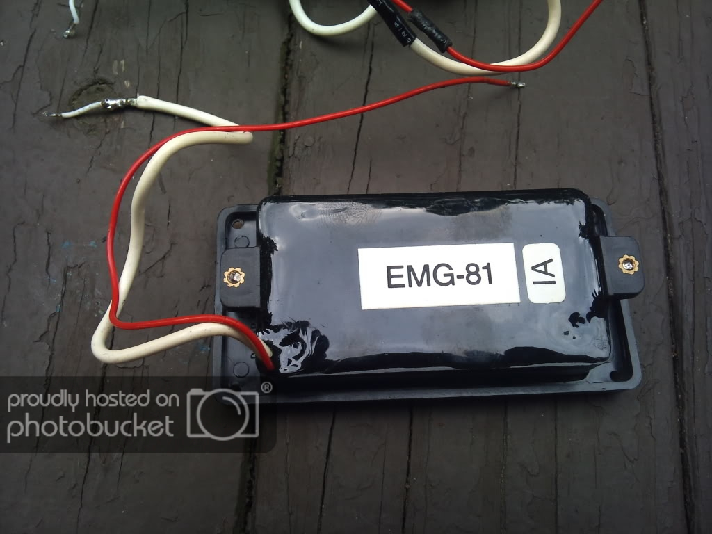

Yo tengo pastillas EMG sin la conexión de pin,
Con el cable como toda la vida, y no son falsas por eso, simplemente son más antiguas.
