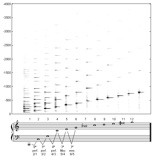

Para empezar cuando tocamos una nota estan sonando en menor frecuencia y menos audibles el resto de notas, pero predomina obviamente la nota que hemos tocado, es lo mismo que pasa con los armonicos, al tocar la cuerda, estan vibrando todas las notas a mismo tiempo. Estas notas estan en orden ascendente deacuerdo a su frecuencia y su intervalo.
aqui hay un grafico en el que se ve mejor.
Aprendi algo de los semiarmonicos gracias a un amigo vientista, ellos suelen usarlos, no se si mas pero, el semiarmonico es la segunda o la tercera, etc despues del primer armonico. para entender mejor la cosa en el grafico La primera nota es Do, entonces su primer armonico seria Do mas agudo (8va), el segundo seria Sol (5ta), apartir de aqui creo los llamamos semiarmonicos. (no estoy totalmente seguro pero xfavor corrijanme )
ahora la pregunta como se hace un semiarmonico? pues no se nota mucho en la guitarra sobre todo despues del segundo armonico, pero prueba a hacer un armonico natural en una cuerda y prueba con difentes niveles de rozamiento, notaras que apesar de estar en el mismo traste, una que otra sonara diferente y mas aguda, pues bien eso es un semiarmonico.
