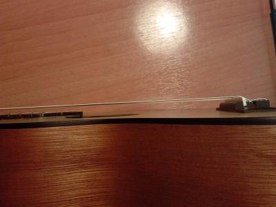

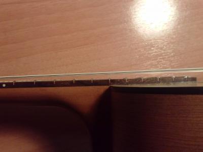

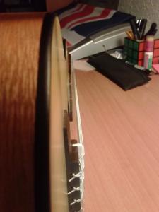

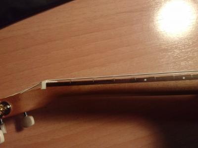

Hola:
Me he pillado una guitalele, por fin. La verdad es que creo que está bien hecha, pero como la mayoría de instrumentos de gama baja, no vienen ajustados. La selleta o cejuela del puente la veo alta por lo que tiene una acción alta a partir del quinto y sexto traste. He estado viendo vídeos y eso del foro, pero no sé si atreverme. ¿Cómo marco el límite, qué número de lija escojo? ¿O me gasto la pasta y la llevo a un taller? Esto último no vale la pena por lo que cuesta la guitarrilla.
La afinación estándar de la guitalele es ADGCEA, como si hubiera una cejilla en el traste 5 de una guitarra. Pero me gustaría bajarle la afinación todo lo que pueda, o al menos hasta donde me gusta, y la vea más melosa. Quizá un tono menos o así, no pretendo llegar hasta la afinación de la guitarra, además que no se recomienda. ¿Debería decidirme antes por la afinación antes de ponerme en faena? Supongo que sí, pero no quiero dejarme obviedades.
Os adjunto unas fotos para que le echéis un vistazo.

#5 Lo que ese ajuste es de la cejuela, no me he fijado bien en la guitalele; pero creo que afina correctamente por la parte de la cejuela, luego lo comprobaré. Mi problema es de la cejuela del puente, la que determina la acción o la distancia entre la cuerda y el diapasón.
Creo que afinado en Sol queda resultón...pero un ajustillo mínimo se le puede hacer. Ya os comentaré la jugada.

Efectivamente, la cejuela está correcta pero la selleta, no. ¿Cómo podría calcular la distancia de acción óptima de altura? En el vídeo de Frasco para la cejuela usaba el ángulo de la cuerda de referencia pisando el traste tres y uno; no sé si hay algún sistema para la selleta.
