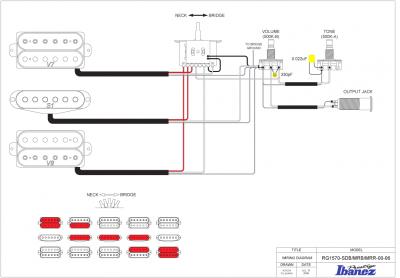

Acabo de poner unas v7s1 y v8 en una ibanez rg 470 la cuestion es que suena de maravilla ha ganado mucho sobretodo en el tono pero hoy, segundo dia de haberle echo el cambio, en la posicion 2, 3, y 4 se le va el sonido por momentos. Es como si la palanquilla al moverla arriba y abajo no tocara bien e hiciese contacto mal por si acaso he vuelto a soldar todos los circuitos de la pastilla central. Pero si este fuese el problema no iría, vamos digo yo ... A alguien se le ha roto el selector? pasa esto. Al tocarlo o moverlo levemente vuelve a funcionar y de repente si le doy a la guitarra o lo toco ...otra vez se va!
por si acaso pongo el esquema. Gracias

A mi me paso con un selector marca Alpha, el sistema que usa es muy malo, una bolita que le hace presion una plaquita de metal, y esta se rompio, intente arreglarla pero nada, fallaba de todas maneras..Revisa el selector o el cableado a ver que anda mal, si no, te toca comprar uno, no salen caros.

Yo pensaba que el interior es de plastico y me da a mi que con una bolita de estaño que caiga dentro ya tiene bastante como para que la parte de metal no se aguante en cada posición de manera que no toque bien y no haga contacto. Estoy echo un lio lo he vuelto a soldar y funcionan bien las pastillas pero al pasar a veces no se quedan bien en la posición y no suena aunque si en la posición 1 y 5 eso es lo que me tiene mosca...Gracias alguien sabe de alguna marca buena por si acaso habia pensado en allparts. saludos

El de ernie ball es buena opción, el de emg no te va a servir porque lleva la conexión de clip y vale sólo para las pastillas emg (vale para todas, pero no veo cómodo ni efectivo soldar ahí)
El mega switch no te lo recomiendo porque no lleva las posiciones normales, los mega switch son para combinaciones extrañas y posiblemente no sea lo que buscas. Si del baratuno no te fías, pues busca el ernie ball o alguno que no sea de lo más barato.
