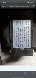

El ampli es un jet city50h que al darle sólo al power al de 3 segundos quema el fusible, os ha pasado alguno esto? Tiene pinta de ser el trafo de alimentación, qué opináis?

si, ya lo he hecho pero sigue fundiendo, he comprobado condensadores de fuente, diodos resistencias y sigue igual... la putada es que este trafo si es que esta jodido sera comprlicado de conseguir...
lleva varios secundarios de
350v
12v
6.3v
58v para bias
y 2 que no se que son, marcados en placa como ch2 y ch1

Después de soltar todo el secundario del trafo sigue saltando, por lo que definitivamente es el trafo de alimentación.
Alguien que lo halla sustituido? Algún modelo asequible?

Pues me he decidido bobinar y al parecer está quemado el secundario de 350-350 no se porque se ha quemado ese secundario… alguna idea? He cambiado todos los diodos y comprobado filtros todo parece estar bien.
