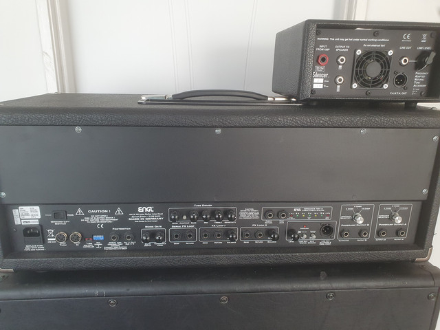

A ver si me podéis ayudar porque ENGL no publica en su web los manuales de cacharros descatalogados.
Acabo de pillarme el ENGL SE mk2 que tiene el panel trasero que veis. Se sale un poco de lo normal en ENGL, ya que aparenta tener dos salidas independientes (A y B) con impedancia regulable. Puedo entender que cada una tiene dos salidas en paralelo y si conectas una pantalla lleva la impedancia que seleccionas y si conectas dos divides por 2. La duda es si la Salida A y la B son realmente independientes, vamos si puedo conectar en una una pantalla a 8ohms y en la otra una a 16ohms sin perdida de volumen.
En el Mark V de mesa para conectar pantallas de distinta impedancia lo hacías en salidas distintas (venía explicado en el manual), pero aquí no sé como puede ser.
Un saludete :)

Por ejemplo en el nuevo SE tienes las salidas de siempre, dos 4ohms, dos 8 ohms y una 16 ohms, si conectas dos pantallas de 8 ohms debes hacerlo en las dos salidas de 4 porque dividen impedancia, si conectas una de 16 y una de 8 lo haces igualmente la de 8 a la salida de 4 y la de 16 a la salida de 8ohms. Se explica perfectamente en el manual, pero aquí tengo la duda, la verdad.

Por si le sirve a alguien, las dos salidas son independientes pero para permutarlas. O se activa una u otra. Es una putada porque este ampli no permite entonces conectar dos pantallas de distinta impedancia sin pérdida de volumen. Supongo que por eso han optado por volver al modelo de salidas original.
