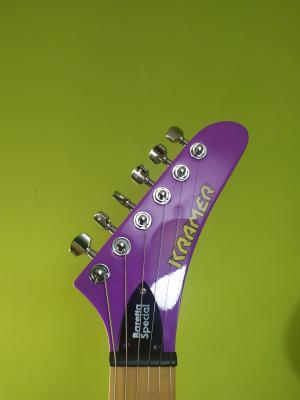

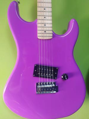

Pon alguna fotillo 😉
venga va, luego si da gas... A mi no me culpes...

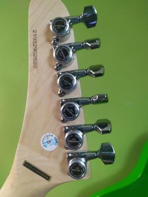

Pues eso, la verdad, que la guitarra, de serie, cambiando los clavijeros (que le metes unos kluson que van que te cagas por 30e) esta muy bien.
la pasti realmente suena bien, aunque claro, no es de buena gama, pero esta resultona
en mi caso, lo unico que diria es que la guitarra monta un clavijero y un puente chusquero...el puente, pues eso, ya es depende, si no lo usas...pues funciona, si lo usas, fijate que con los gotoh aun asi y la cejuela de hueso graphtech se nota que desafina un poco (no alarmantemente eso si), el clavijero, como puedes ver, ya he dicho que para mi gusto se tiene que ir si o si (es rollo squier, que no esta mal...pero lo mismo que la pastilla, cuando ya estas acostumbrado a minimo kluson, pos lo ves como una pequeña inversion extra que merece muucho la pena
En resumen , una guitarra pa juguetear con ella muy cañon, suena muy bien y es un buen mueble para experimentos.
y aqui con su prima...vivan los 80 coñe
