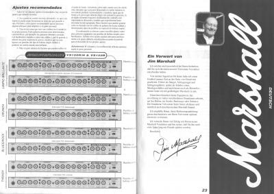

Y ya puestos cuelgo el manual en castellano por si alguien lo quiere, que parece que está difícil de encontrar por internet.
