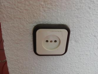

Disiento muuuucho con eso. Si la instalacion es antigua (anterior al REBT del 1973), lo mas facil es que no tenga tierra, ni tan siquiera diferencial, y no por eso los electrodomesticos "dan latigazos". Un aparato elecrtico de por si en buen estado no tiene que tener fugas Si las tiene es por deteioro de materiales, o mal estado de estos, etc...
Seguro que todos como minimo emos visto enchufes como este de la imagen mas "moderno", y no tiene TT.
Porque hago este ooftopic electrico (por cierto, estudie electricidad, y es a lo que me dedico dese hace unos 20años), pues para no liar al compañero. Puede que sea como te comentan el piezo, no digo que no, pero como bien apuntas, tambien puede que sea el tierra. La opcion facil si no tienes conocimientos electricos es conectar el bajo en el ampli de algun compañero con el que toques, o desplazar el ampli a otro local para probar si ahi tambien te suena a masa.

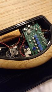

Buenas tardes, actualizo:
He probado con otro amplificador en un local que seguro que tiene toma de tierra. Al principio parecía que no había zumbido, pero quizá era porque el volumen estaba un poco bajo. En cualquier caso al cabo de un rato ha vuelto a zumbar, por lo que el tema de la toma de tierra de la instalación creo que queda descartado.
Pero al llegar de nuevo a mí casa y enchufarlo en el ampli de siempre (válvulas), en un principio había un zumbido del demonio, como siempre, pero de buenas el zumbido ha desaparecido y he tenido de nuevo un sonido impecable.
A mí esto ya me termina de despistar del todo. Entiendo que el piezo no está jodido pero, entonces cuál es el problema?? Una mañana conexion de masa del piezo?? O es que el circuito tarda en estabilizarse con el voltaje de la pila y entonces suena bien??
Estoy perdidísimo...
Os dejo una foto de la electrónica por si alguien fuera capaz de ver algo...

Perdón, que no se ha adjuntado
Hombre, desde 1973 hasta hoy ha llovido bastante, no sé si quedarán instalaciones eléctricas en España con casi medio siglo de vida que no hayan sido adecuadas a unos mínimos de seguridad. Hasta donde yo sé, si un electrodoméstico tiene una derivación por el motivo que sea y la instalación no cuenta con toma de tierra ni diferencial que proteja el circuito, el calambrazo puede ser de aupa.
Los enchufes como el de la foto, creo que los conocemos todos y es cierto que aún se ven muchos, pero son para enchufar aparatos de baja intensidad a nivel casero, y tampoco quiere decir que la vivenda no cuente con toma de tierra, simplemente puede ser que ese enchufe en concreto no la tenga. Por lo menos a mí no se me ocurriría conectar ahí un frigorífico, y mucho menos un ampli de válvulas. Llevo un cuarto de siglo trabajando en la construcción y no recuerdo que los ingenieros de mi empresa pusieran nunca un enchufe sin toma de tierra, pero bueno, si eres electricista seguro que sabes mucho más que yo ;)
Si el bajo ha vuelto a sonar bien de repente, puede ser una conexión que no esté bien soldada, dos cables tocándose, o un cable medio partido que a veces hace buen contacto y otras veces no.

Tengo el amplificador al lado del ordenador, pero ya hice la prueba apagando y desenchufando todo salvo el amplificador, y aun así seguía haciendo ruido.
Yo pienso que va a ser lo que dice el compañero, algún cable que hace mal contacto o que esté medio roto. El sábado iré al luthier a ver que me puede contar, pero de momento me quedo tranquilo de que no sea el piezo lo que está roto, que en estas fechas no estoy para soltar 300 euros en uno nuevo.
