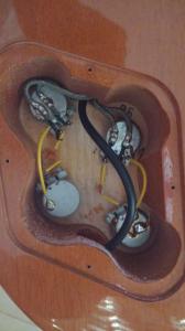

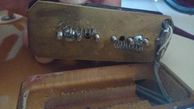

y sino, revisa las soldaduras....

#8 hola adjunto fotos de las soldaduras. parece que todo bien por ese lado.
