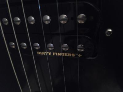

Umnnn acabo de descubrir una cosa que igual he metido un poco la pata...
Las pastillas que lleva mi Flying son "Dirty Fingers+" no se si llevaran mucha diferencia con las normales.
Son exclusivas del modelo, he buscado por internet algo de info pero nada de nada...
laamenazasilenciosa
por el 11/01/2016
Estas son

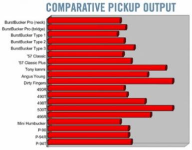

He estado en la tienda para preguntar por el tema de las Dirty Fingers y me han dicho que es normal lo que me pasa. Que estas pastillas tienen una salida brutal y no se llevan bien con los amplios digitales y los pedales de efectos. Me han comentado que a lo mejor puedo conseguir lo que busco con las EMG Zakk Wylde que vienen en un pack con todos los cables y los potenciómentros y que podría cambiarlas yo mismo sin grandes problemas de soldaduras y otras complicaciones. También me han recomendado pillarme un ampli a válvulas que se lleve mejor con estos bicharracos. Voy a considerar el hecho de cambiar a EMG. Adjunto un archivo que acabo de descubrir de comparativa de salida entre las pastillas Gibson y las Dirty están en lo más bruto.
laamenazasilenciosa
por el 12/01/2016
Las EMG Zakk también tienen bastante salida pero si es cierto que posiblemente te vayan mejor con el tema digital.
Al final es a base de probar encontrar el sonido deseado...suerte y ya nos cuentas con la decisión que tomes y si desaparece tu problema.

Por lo que he podido ojear por ahí las EMG del set zakk tienen una salida de 10KOhms
Frente a los 14KOhms ( Hay algunas que dan 15 y las "+" que dan 16) de las Dirty fingers.
