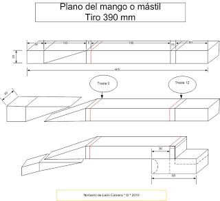

Cualquier mastil nuevo lleva ese tipo de corte que yo digo.
Es mas, dando ese corte es más estable que si hacemos el mástil de una sola pieza de madera recortada, pues la tensión de la cuerda siempre es paralela a la fibra, si recortamos en lugar de cortar y encolar, puede haber cizalladura al dejar la testa libre.
Te pongo una foto de los cortes en la confeccion de un mástil.
aquí un mastil con el corte al bies.
Otro mástil encolandose con el corte al bies:
Gibson precisamente tiene muchas roturas porque corta los mástiles de una pieza. y en un cuello tan fnísimo como las de las gibson, con unos accesos al alma tan gradísimos, tienden a rajarse justo por la veta.
si la fibra ahí fuese paralela a la pala (en lugar de paralela al diapasón, sería mas resistente.
Con el corte y la posterior inclinacion de la pieza de la pala, lo que conseguimos es que la madera del fuste tenga la fibra en direccion paralela a las cuerdas y en la pala también paralela, de modo que las puntas de las fibras no quedan tampoco expuestas justo en la unión de la pala y el fuste creando ahí una zona de fractura que ya de por sí es débil.

Estabilidad estructural y tensión de alma y cuerdas, aclarados. Pero qué tipo de unión sería la buena para unir los dos trozos de mástil?
A mi este tema la verdad es que me interesa mucho, es entender más de la guitarra, el cómo y el porqué, y esas cosas...
P.D: compañera mejor :D
Saludos!
frasco
por el 24/02/2011
ante la imposibilidad de hacer un estriado que aumente la superficie de contacto entre ambas piezas. La mejor unión ( o al menos la factible ) es la unión lisa con cola. Tal y como hacemos cuando construimos los mástiles desde cero.
Mi maestro, para las españolas es capaz de hacer una unión en "V" en la pala, pero al ser una española no importa que esa v sobresalga por detrás, y hace un efecto hasta bonito ver una especie de "tacón" parecido al de la unión del mastil con el cuerpo pero en la union del mastil con la pala.
Pero aquí eso no sería factible, pues estaríamos situando el corte en medio del fuste del mástil, y eso debería ser liso.
