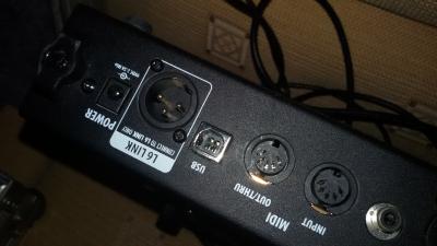

Hola, se ha roto el puerto USB de mi HD500 como veo que ocurre con frecuencia. Estoy viendo videos sobre el cambio del componente y veo chapurreando ingles que posiblemente hay que cambiar también algún chip. Alguien sabe de que va el tema? Se puede sustituir el puerto USB sin mas historia o es complicado?
Puntualizando: se salió la pieza central de plastico del usb y aunque la encajo no hay contacto con el PC

Es un problema muy comun. A mi también se me rompio la pieza de plastico, compre varios usb y 2 chip, pero como me funciona bien pues no lo he cambiado.
Prueba a abrirle un povo las 4 patillas de dentro del usb para qie se ajusten cuando lo conectes, y mueve el usb un poco. En principio no hay razon para que no funcione, solo se ha roto un plastico.

El tema es que no hay contacto, he reajustado mil veces las patillas, he recolado la pieza de plastico que encaja bien, pero no hay contacto con el pc, por eso temo que haya un problema de chip?

Buenas alguien podría decir cual es el chip que hay que comprar para el usb? He buscado por todos lados y no he encontrado la referencia de éste chip.
Gracias!!
