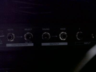

Hola amigos !! Aber , os voy a comentar mi graaaaan problema ..
Material que tengo .. ( afinador berinhger , compresor samson , y bbe maximizador )
Y el asunto es que el compreson y maximizador ya se como conectarlos , pero el afinador se me hace imposible conectar con esos dos ya que tiene unas entras y salidas un tanto raras .. Aqui abajo os pongo las fotos del compresor , maximizador y afinador , el afinador es el que tienes ( mute , sound , main .. ) y como amplificador tengo un 5150 que tiene atras la salida y entrada para conectarlo con estos .. y ahora la gran pregunta ..
COMO LO CONECTARIAIS TODO BIEN ¿?¿?¿?¿?¿?
El que me respondiera bien y funcionase todo a la perfeccion no sabe cuaaaaaantoooo le agradeceria ...

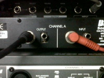

1 FOTO : afinador

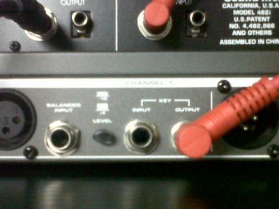

2 FOTO : compresor
3 FOTO : maximizador

ok compa okala esto te ayude.
segun yo tu tienes guitarra, afinador,compresor y maximizer en rack? cierto?
ahora, esta configuracion es lo que yo haria
guit>tuner in>tuner out, o tuner out main, o tuner out 1 o L>amp in.
loop efectos send o pre out o fx out>maximizer in(de preferencia el canal 1 o L),maximizer out>loop return fx return power amp in loop in
pongo sinonimos por que varian los nombres del puerto segun marcas y para que los demas que tengan dudas con un problema similas tambien les sirva
