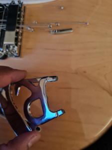

Hola a todos, os escribo para haceros partícipes de esta indignante y triste historia.
Hace 4 años me hice con una Rickenbacker 360/12, la 12 cuerdas que siempre me rondaba en sueños y cuando escuchaba a, Harrison, a Tom Petty, a los Byrds (aunque la de Roger McGuinn era una 370)...
Bueno, como suele pasar con estas guitarras, no pegan para todas las canciones, así que el uso que ha tenido, ha sido más bien poco.

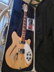

El caso es que, hace un par de semanas (después de 2 meses aprox sin tocarla ni sacarla de su estuche), llego todo chulo a tocar con los colegas y cuando abro el estuche me encuentro con lo que podéis ver en la primera foto. Imaginad la cara que se me quedó.
El cordal se había roto, no me lo podía creer, las cuerdas que lleva son las Rickenbacker que recomienda el fabricante y (por supuesto) nunca ha tenido ningún golpe, ni un movimiento brusco el estuche, nada, todo cuidados.

He buscado en foros y veo que es un problema más o menos normal con algunas de las guitarras Rickenbacker, y que Rickenbacker se lava las manos alegando que es una pieza "fungible" de la guitarra, equiparándolo con el hecho de tener que cambiarle las ruedas a un coche. Lo flipante del asunto es, que la gente en los foros da esta explicación como buena y se buscan la vida para reemplazar el cordal o hacer ñapas y poner otros.
No puedo estar más en desacuerdo, fungibles (las ruedas del coche) son las cuerdas de la guitarra, un cordal es una pieza fundamental de la guitarra y un defecto en su diseño o fabricación tiene (como es el caso) consecuencias desastrosas.
Voy más allá: puedo incluso llegar a entender que una guitarra con 20 años pueda necesitar cambiar alguna de las piezas estructurales, pero ¿que a una guitarra con 4 años le salte el cordal por los aires?, ¿Estamos hablando de una marca "top" como Rickenbacker, o una guitarra de Aliexpress?.
Si viviese en USA me iban a arreglar la guitarra por la gloria de mi mare.
El tema no ha terminado, les he vuelto a escribir diciendo que "que es eso de pagar por la pieza nueva", que me den alguna solución (creo que me van a decir que me peine).

Por la pinta que tiene el canto de la rotura, esa pieza es de calamina. Un material muy barato, ligero y que tiene una resistencia muy limitada, ya que es muy quebradizo.
Por eso se ha partido, y por eso desde la marca te dicen que es normal que se rompa.

Las aleaciones tipo zamak que suelen utilizarse en piezas moldeadas por inyección tienen unas propiedades mecánicas bastante chusteras, que pueden incluso degradarse con el tiempo.
La tensión de las 12 cuerdas ha hecho el resto.
Ponle cualquier otra cosa que no sea un recambio idéntico, porque es evidente que no está correctamente dimensionado.

Tiene cojones que en un instrumento de ese precio metan piezas de semejante porquería. Por curiosidad he mirado y la calamina o zamak no se puede soldar, por lo que no tiene arreglo la pieza, y pedir otra igual es a riesgo de que vuelva a pasar.
No es lo mismo, pero te he encontrado esto, que es de acero y según ellos encaja perfectamente.

La calamina no admite soladura en caliente pero es factible la soldadura en frío mediante agregado de material moldeable. ¿Tiene sentido hacerlo? . Creo que no. Además del agregado, luego hay que tirar de lima y lijas para dar forma y luego mandar a cromar o niquelar. Mucho tiempo y coste.
Buscando por internet, se pueden encontrar recambios por unos 140-160€ puesto en casa.
