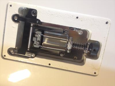

toni diaz
por el 20/07/2015
Coge un destornillador, desmonta la tapa cuadrada trasera, afina la guitarra y muy importante sube fotos del puente y de los muelles que hay por detras y tranquilo que tiene facil solucion, en cuanto lo hagas te explico lo que tienes que hacer un saludo
notBatman
por el 20/07/2015
Muchas gracias por la rapidez! Ahí van las fotos. Por cierto, hace falta que le ponga las cuerdas ya o primero sigo tus consejos?
Google bot
por el 20/07/2015
Sin las cuerdas nunca sabrás cuándo está ajustado.
toni diaz
por el 20/07/2015
hay que ponerle las cuerdas y afinarlo y despues las fotos hombre jeje. Las cuerdas ejercen fuerza hacia delante y los muelles hacia atras. La rueda equilibra las dos fuerzas para mantener el puente recto
rioj
por el 20/07/2015
Tienes que ver algun video sobre "ajuste de puente flotante", al menos para que comprendas su funcionamiento y te hagas una idea. Como te dicen hay que encontrar el punto medio entre la tension de las cuerdas y la de los muelles para que el puente conserve la posicion que precisa, por consiguiente sin cuerdas no se puede ajustar porque solo le tira de un lado (muelles) y siempre volvera a tocar la madera.
Mucho mejor que explicarlo ver algun video de los que te digo , que hay varios y muy bien explicados. Lo vas a entender mucho mejor viendolos.
notBatman
por el 20/07/2015
Es que al hacerlo tenía algun problemilla y pensaba que tenia que ajustarlo sin ellas jaja. Pero gracias, me pongo a ello y os informo!

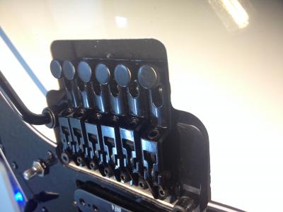

notBatman
por el 20/07/2015
Pues aquí esta el puente. Ahora parece que está más ajustado pero al mover la whammy bar me toca con uno de los potenciometros de volumen.
rioj
por el 20/07/2015
No he tenido ese puente, pero seguramente con el tornillo allen que se ve en la foto debajo de donde va la barra se pueda regular la altura a la que queda.
De todas formas habria que saber si esta ajustado como debe o no . Si lo esta y te roza tendria que estar mas alta.
notBatman
por el 21/07/2015
Algo así estoy ajustando. El problema está más o menos solucionado. Gracias a todos chicos por ayudarme! ^^
