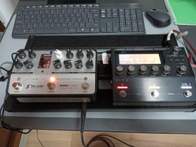

Hola, como os va a los que tenéis el Two Notes Revolt para guitarra? Lo he pedido y me llega en unos días. Mi idea es utilizarlo como preamp a un ampli a válvulas y utilizar mi Gt 1000 core con la modulaciones y los reverb, a ver qué tal…
Juan Sánchez Gómez
por el 08/03/2025
Pues ya está!! Compacto y sonido espectacular!
