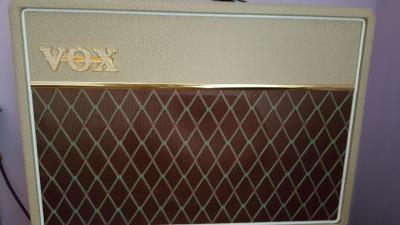

Bien, lo primero deciros que lo compré aquí en el foro a Seia. LLevaba tiempo inflándome de vídeos de youtube sobre su sonido y cuando vi el anuncio en el foro no lo pensé. Hace poco tuve un ac 15 heritage del que estaba enamorado por su tono, Lo recomiendo enormemente. Lo tuve que vender porque me ocupaba mucho espacio y transportarlo se me hacia complicado, así que busqué algo que me diera un tono vox pero en formato más transportable. Tenía la opción del ac4 pero cuando vi los primeros vídeos del ac10, me quedé prendado.
Voy a ir al grano y expondré lo que me he encontrado con este gran amplificador.
1- Características físicas y técnicas:
Mi modelo es el acabado tan bronco. Cuando lo saqué de la caja me enamoré de este acabado. Le da un toque muy elegante. Cuando lo tocas, sientes que el tolex está bien acabado y los detalles están cuidados. En la parte trasera al pasar la mano por los huecos del conector del enchufe o la salida del altavoz externo, se nota cierto corte de la madera que da sensación de no estar bien terminado. Tiene un peso cercano a los 12 kilos y medio. Es ligero al lado de mi anterior heritage.

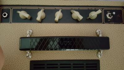

Ahora, ¿qué nos ofrece el panel de controles?.
- Interruptor de encendido. Me resultó extraño al principio. Este al darle al on no se queda en esa posición sino que siempre se queda en medio, ya sea apagado o encendido. No tiene stand by. Tal vez por una razón que comentaré más adelante.
- Un pote de volumen: Actúa correctamente. Sí he notado que si quieres tocar bajito, al 1 o 2 por ejemplo, pierde algo de brillo y hace un ruidillo que bien puede ser de la calidad del pote. Como todo valvular brilla a partir de las 9 o más de la mitad. Interactua enormemente con el pote de drive. Bajando el drive y subiendo el volumen, limpia bastante con mi gibson les paul. Y tiene un tono muy bonito y preciso. Me falta probarlo con mi strato. En la muestra de sonido, he utilizado esa combinación para tocar varios pasajes limpios y una aproximación a temas a lo beatle o shadows.
- Pote de bass y treble. Interactuan diferente al heritage que tuve. En aquel ampli con nada que subias uno u otro ya te cambiaba enormemente y era diferente a cualquier otro ampli. En este caso no es así. Estos tonos sí he notado que cumplen como otros amplis y puedes dar más versatilidad a la respuesta tonal.
- Pote de reverb. Es una reverb digital. Cumple su función. En niveles bajos responde bien para tonos crunch o con gain. A más de la mitad nos metemos en tonos surf que van mejor en limpio. En muchos foros leí que no gustaba la reverb, pero yo creo que hace bien su labor.
-Pote de gain o drive. Este pote es un añadido que ofrece mucha mayor versatilidad a este ampli a diferencia de mi heritage que sólo metía gain a base dar volumen. Esto te permite sacarle chicha a bajo volumen. Tiene un cruhch precioso y pasado de las 12 no empasta como otros amplis.

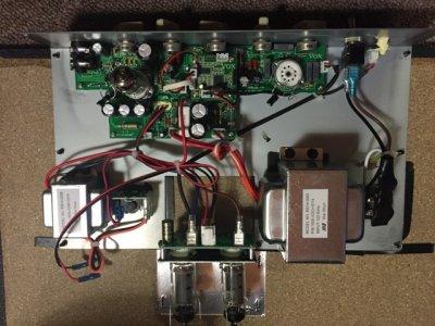

En su interior, encontramos; dos válvulas 12AX7 en el previo y dos el84 en la etapa. Chinorris pero van bien. Un detalle que he notado al tocarlo es que en niveles altos de drive, se nota como un zumbido que me hace sospechar en que alguna válvula esté dando morcilla. En amplis como los class 5 combo, también pasa algo parecido y en este caso puede deberse a un aspecto que paso a comentar de su interior.
Yo no tengo narices de abrirlo. Más que nada porque soy un manazas y luego seguro no puedo montarlo. Pero adjunto alguna foto que no es mía y que puedes encontrar en la red. Se puede ver algo que nunca había visto. Todo el entramado de componentes está instalado en el panel trasero del ampli. Es decir, no queda en la parte superior como en los demás, si no que al abrir el panel trasero, te llevas los componentes ahí instalados.
Ese detalle es muy importante, porque como podréis ver, el altavoz casi toca las válvulas de etapa. Algo que me hace sospechar que la vibración del altavoz se traslade a las válvulas como comenté más arriba.
Todo esto me resulta raro pero no veo más complicación. Muchos de estos amplis económicos son una tentación de poder tunear. Yo he pensado en cambiar las válvulas chinorris porque creo que ganará mucho. El altavoz es otra historia. Lleva un celestión VX10 de 10". La verdad que me ha gustado lo que ofrece pero pensé en un webber blue o en un celestión gold....pero el problema es que este ampli está cerrado por detrás. El espacio que deja para un nuevo altavoz es muy pequeño teniendo encuenta lo que hemos comentado de que el circuito está en el panel trasero. En muchos foros se hacen eco de ese problema.

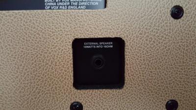

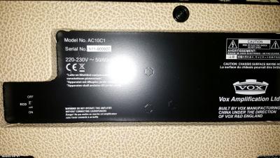

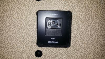

En la parte trasera, encontramos la salida de altavoz externo y el enchufe de corriente. La salida es sólo a 16 ohm. Una pena porque me hubiera gustado una de 8. Al conectar esta salida se anula el interno, de manera que puede ser interesante para meterlo por una cabina con blue alnico o greenbacks.....debe sonar guay....
En la salida del enchufe tenemos un interruptor que ofrece la novedad de escoger entre un encendido normal o un sistema que actúa apagando el ampli cuando te lo dejas mucho tiempo sin utilizar o encendido. Es algo muy chulo y que creo por eso que no tiene stand by.... pero como todo lo novedoso me resulta raro y sospechoso de romperse.
